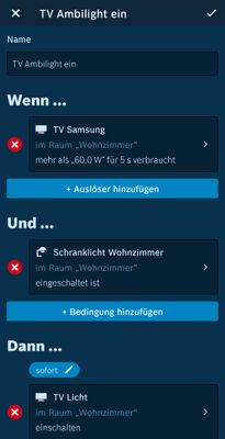

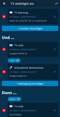

folgendes soll mit einer Automation automatisch ablaufen:
- wenn TV im Wohnzimmer aktiv ist (Bedingung >30 Watt für mind. 1 Sekunde / der Fernseh verbraucht laut Zwischenstecker Messung mind. 54 Watt - nur Menü geöffnet; bei Film schauen meistens 110 Watt - 197 Watt)
- und Sonnenuntergang ist (hier wird der Zustand vom Zwischenstecker 'Schranklicht Wohnzimmer' abgefragt, da dieser nur an ist, wenn es zwischen Sonnenuntergang und Sonnenaufgang ist = eigene Automation, funktioniert seit Anbeginn wunderbar)
- dann soll das TV Ambilight (Zwischenstecker 'TV Licht') eingeschaltet werden.
Folgendes ist eingerichtet:
Die Bedingung Und 'TV Licht' eingeschalt ist habe ich auch mal rausgeschmissen; ändert nichts am Verhalten. Das 'TV Licht' wird faktisch fast nie eingeschaltet; sehr selten und sehr sporadisch zu den unterschiedlichsten Zeiten geht es; daher meine Vermutung, dass die Leistungsmessung nicht korrekt arbeitet? Die >30 Watt müssten eigentlich mindestens konstant bei eingeschaltetem TV vorliegen (65" Modell), auf jeden Fall 1 Sekunde lang. In der Regel liegt der TV (auch laut Datenblatt) > 100 Watt.

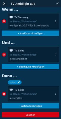

Das Gegenstück Ausschalten funktioniert immer:

Ich würde die Zeit in der Einschaltbedingung höher als 1 Sekunde setzen. Auch auf 5 setzen. Habe das mit vielen Automationen erlebt, z.B. Licht einschalten und nach 1 Sekunde dimmen...hat nie funktioniert.
Ist an dem Zwischenstecker nur der TV angeschlossen? Falls ja, definiere doch "Zwischenstecker ein" als Bedingung, nicht die Leistung. Zum Testen ob es an der Leistungsmessung liegt.

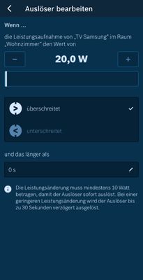

Ich finde die Automation für Leistungsmessung auch widersprüchlich, denn die Bedingung suggeriert das Unter- oder Überschreiten einer Schwelle, z.B. 30 Watt müssen mind. 1 Sekunde als Verbrauch anstehen:
Aber in der Einstellung der Leistungsgrenze steht unten dann Leistungsänderung:
Eine Leistungsänderung ist der Wechsel zwischen zwei Zuständen, also z.B. von 10 Watt auf 50 Watt ist eine Leistungänderung von 40 Watt. Eine Schwelle ist ein einziger definierter Punkt. Für mich passt das einfach nicht und ich erhoffe mir seitens BOSCH nun eine eindeutige Erklärung, wie die Zwischenstecker die Leistung in welchen Zyklen messen (tatsächlich permanent oder in x Sekunden Abstand?) und wie das ganze ausgewertet wird. Ich werde das Ergebnis dann hier posten.

"Leistungsänderung mindestens 10 Watt" bezieht sich nur auf die Einstellung "länger als". Du stellst eine Überschreitung von 20 Watt für 0 s ein. Dann wird (fast) sofort ausgelöst, wenn die Leistung z. B. von 1 W auf 100 W springt (Änderung größer 10 W). Springt die Leistung aber z. B. von 15 W auf 22 W (Änderung kleiner 10 W), dann erfolgt die Auslösung trotz eingestellter 0 s erst mit bis zu 30 s Verzögerung.

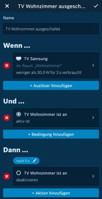

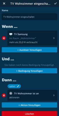

So, nach viel Tüfteln und einem Hinweis in den Kommentaren, über einen Zustand zu gehen, habe ich es nun hinbekommen (zur Erinnerung: das TV Ambilight soll nur angehen, wenn der Fernseh eingeschaltet ist und Sonnenuntergang ansteht; dass ist über eine eigene Automation mit 'Schranklicht Wohnzimmer' realisiert, deshalb ist das immer eine der Bedingungen).
1 Zustand 'TV Wohnzimmer ist eingeschaltet' angelegt:

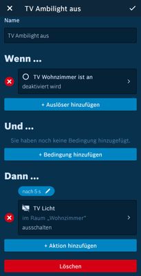

2 Automationen angelegt, die nur den neuen Zustand aktivieren bzw. deaktivieren:
Screenshot_20240210_091825_Smart Home.jpgScreenshot_20240210_091832_Smart Home.jpg
Hier war es ein Problem, dass im Smart TV der Energiesparmodus auf "Automatisch" stand. Das hatte zur Folge, dass die Leistung nach dem Einschalten von ca. 73 Watt bis 193 Watt schwankte. Damit kam es zwischendurch immer zu unkontrolliertem Ein-/Ausschalten des Zustands (und damit vom TV Ambilight). Für mich nicht  wirklich nachvollziehbar, warum der Zwischenstecker nicht sauber eine Schwelle für x Sekunden überwacht, dann wären die Schwankungen darüber (z.B. > 50 Watt) nämlich irrelevant. Leider gibt es von BOSCH noch keinerlei Aussage, wie und wie oft der Zwischenstecker überhaupt misst. Den Energiemodus habe ich auf Standard gestellt und jetzt ist die TV Leistung zwischen ca. 120 Watt und 193 Watt und damit funktioniert es seit ein paar Tagen fehlerfrei.

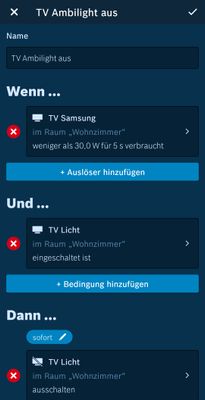

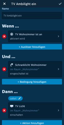

2 Automationen werden nun für das parallele Ein- und Ausschalten vom TV Ambilight mit dem TV benötigt:
Screenshot_20240210_091850_Smart Home.jpgScreenshot_20240210_091858_Smart Home.jpg

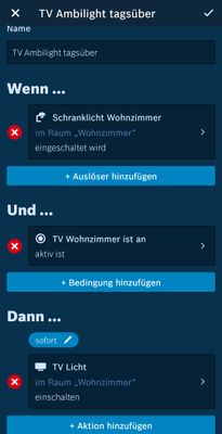

1 Automation wird nun benötigt, wenn der TV vor dem Sonnenuntergang bereits eingeschaltet ist:

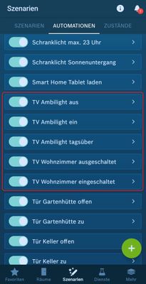

Alles in allem also 5 Automationen benötigt (falls jemand Verbesserungsideen zur Reduzierung auf weniger hat, her damit 😊😞
Für mich war das Thema insofern "spannend", weil es a) Möglichkeiten mit den neuen Zuständen aufzeigt und b) auch komplexere Wünsche an das BSH realasierbar aufzeigt.
"Angst" habe ich nur davor, dass der Controller II mal den Geist aufgibt und ich dann keinerlei Backup / einfache Aufzeichnung darüber habe und alles wieder neu manuell anlegen muss. Hier hoffe ich echt mal auf ein Softwareupdate mit neuer Funktion im Menü System => Backup.
"TV Ambilight ein" und "TV Ambilight tagsüber" kannst Du zu zusammenlegen, indem Du beide Auslöser und beide Bedingungen zu einer Automation hinzufügst.
Die Bedingung in "TV Wohnzimmer ausgeschaltet" kannst Du weglassen. In dieser Automation kannst Du auch gleich das Licht ausschalten, dann benötigst Du "TV Ambilight aus" nicht.
