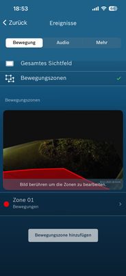

Kurz zur Beschreibung der Gegebenheiten (siehe Bilder unten):
Haus ist ca. 5 Meter entfernt von einer Straße, getrennt durch meinen Hof. Die Lampe hängt in einer Höhe von ca. 255 cm.
Den roten Bereich zur Bewegungserkennung habe ich schon sehr stark eingeschränkt (Bewegungszonen), sodass nur noch ca. ein Drittel meines Hofes abgedeckt ist, um den Erkennungsabstand zur Straße zu vergrößern. Auch die Empfindlichkeit habe ich komplett runtergeregelt. Trotz allem werden vorbeifahrende Fahrzeuge erkannt.
Wenn ich den roten Bereich noch weiter einschränke, kann ich die Kamera auch gleich wieder abhängen, weil sie dann praktisch keinen Nutzen hat.
Ich habe schon die Bewegungserkennung auf Personenerkennung getestet, leider erfolglos. Natürlich kann man knallhart das Bewegungslicht deaktivieren, aber ist das der Sinn der Sache? Bin daher für Ratschläge sehr dankbar.

Das ist mir auch klar, die Bildschwärzung hängt mit der DSGVO zusammen, nicht mit der Begrenzung des Arbeitsbereichs. Dafür habe ich ja die Bewegungszone eingerichtet.
Jedoch frage ich mich, wieso ich eine Bewegungszone einrichten kann, diese aber scheinbar ignoriert wird. Die Kamera braucht doch außerhalb des roten Bereichs gar nicht zu prüfen, ob was aufgezeichnet werden soll oder nicht.

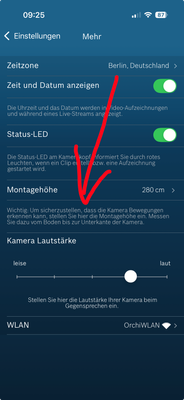

@guidegame hast du die Montagehöhe korrekt eingegeben?
guidegame
Ja ist korrekt angegeben. Wobei ich mit der Einstellung auch gespielt habe. Von 200 cm bis 255 cm habe ich einiges probiert und konnte keine Besserung feststellen.

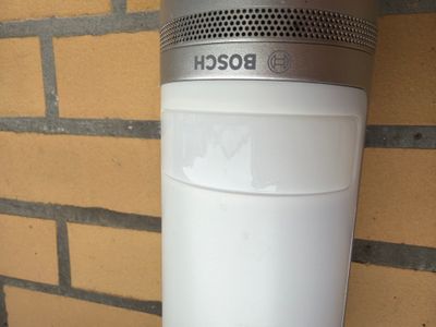

@guidegame die Einschränkung der Erkennungsreichweite bei der Eyes Außenkamera  nur durch maskieren des Sensors. Dazu bitte den Sensor mit lichtundurchlässigem Klebeband (am besten weiß) schrittweise abdecken, bis der Erfassungsbereich passt.
Ich habe das jetzt tatsächlich so gemacht bei der eyes 1 so gemacht, mag es aber fast nicht glauben das dies notwendig ist bei einem so teurem Gerät.
