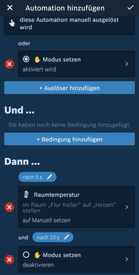

Ich kenne mich mit Siri und Co nicht aus. Aber falls die auch Zustände setzen können kannst du folgendes tun, um direkt wieder in den manuellen Modus zu kommen.
Der Weg, einen Zeitplan mit fester Temperatur anzulegen, wie von @Geomo vorgeschlagen, ist aber weitaus sinniger. Und einfacher, wenn man eh nicht smart heizen möchte.

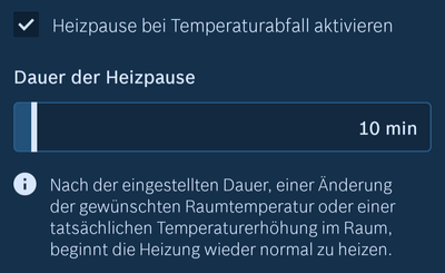

Sie erkennt den Temperaturabfall korrekt und legt auch eine Heizpause ein. Jedoch fängt sie unmittelbar nach schließen der Fenster wieder an zu Heizen und informiert uns mit "Heizpause beendet". Sie ignoriert die eingestellten 55Minuten Heizpause komplett.
Dürfte wohl daran liegen, dass nicht ausschließlich auf die Zeit geschaut wird. Nach dem schließen der Fenster wird es nicht lange bis zur, wenn auch geringen, tatsächlichen Temperaturerhöhung dauern.

Für die Lüftungserkennung würde ich auf jeden Fall auch die Fensterkontakte empfehlen, die sind eine Kernkomponente des Systems und funktionieren sehr zuverlässig. Bei offenem Fenster gehen die Thermostate dann in einen speziellen Lüftungsmodus und beim Schließen wieder in genau den Zustand, der vor dem Lüften eingestellt war. Allerdings beginnt auch damit das Heizen leider sofort nach dem Schließen der Fenster. Möchte man das nicht, dann kann man über Automationen eine eigene Lösung umsetzen.
Die Temperaturabfall-Erkennung ist hingegen ein recht neues Feature, das wohl vor allem wegen "wir können das jetzt auch" implementiert wurde. Davon würde ich mir ehrlich gesagt nicht allzuviel versprechen.
