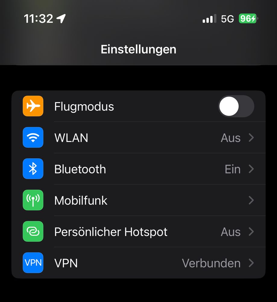

Am Smartphone einen Hotspot eröffnen und versuchen die Kamera dann damit zu verbinden.
Wenn Du ein iPhone hast, geht das hier in den Einstellungen:
Wenn das geklappt hat, den Hotspot wieder schließen und versuchen die Kamera mit dem WLAN zu verbinden.
