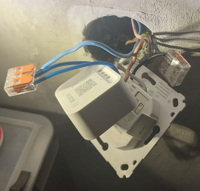

Hallo Zusammen,

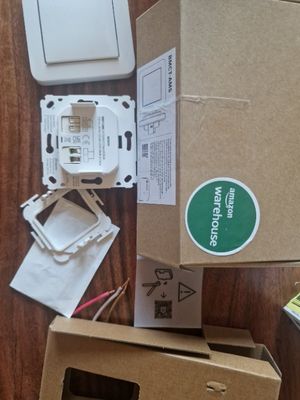

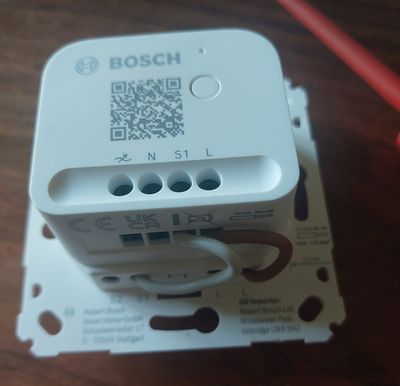

Ich habe mir auch einen günstigen Dimmer vom großen "A" als Warehouse-Deal geholt,

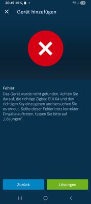

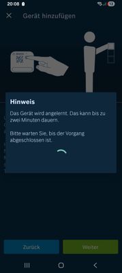

Leider läßt er sich auch nicht einbinden, die App findet Ihn nicht, auch nach Reset am Dimmer und Reset per Taster (6x innerhalb von 10 sec. drücken)...
Er wird einfach nicht gefunden.
Der Dimmer funktioniert am Taster aber eben nicht in der App...
Morgen kommt ein Neuer, mal schauen ob der geht...

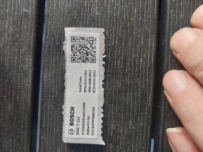

Der QR Code ist auf dem Gerät und Aufkleber identisch.
Die Verkabelung ist richtig, denke ich...
