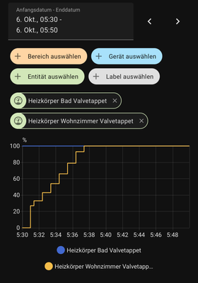

Das kann ich so nicht feststellen, sie hier Ventilöffnung eines HKT II im Wohnzimmer, heute Morgen.
Die HKT II benötigen aktuell ca. 6 Minuten, bis zur 100% Öffnung. Das ist schon deutlich besser, als zum noch letzen Winter.
Ui, will ich auch so haben 😁
Na ich warte mal ab und schicke, wenn es nicht besser wird, mal Fotos da ich so eine tolle Kurve nicht habe….
