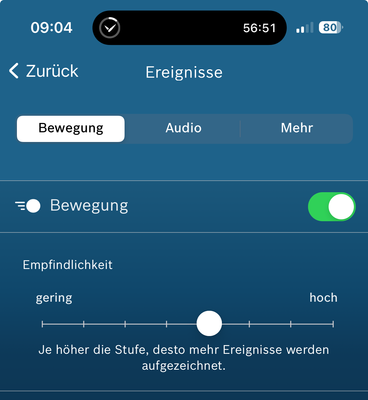

@TigerD Stell bitte mal die Empfindlichkeit herab.
TigerD
Hallo Geomo,
vielen Dank für den Tipp, ich probiere das mal aus. Bisher steht der Regler genau so wie in deinem Screenshot.

@Kottenforst Bitte die Empfindlichkeit mal etwas heruntersetzen.
In der höchsten Empfindlichkeit werden alle Bewegungen registriert.
