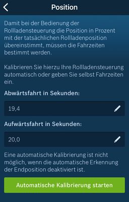

Hast Du denn die Kalibrierung korrekt gemacht? Stimmen die Auf- und Abwärtszeiten? Kannst ja mal abstoppen, wie lange der Rollladem tatsächlich fährt und wie lange in der App angezeigt wird. Wenn das in etwa übereinstimmt, passt das zwar auf die aktuelle Bewegung, aber nicht zum Ziel komplett zu öffnen/schließen.
habe alle Rollläden automatisch kalibriert und die Kalibrierung ist auch ohne Probleme durchgelaufen. Manuelle Laufzeiten habe ich nicht festgelegt. Wenn die Kalibrierung aber nicht passen würde, wäre der Rollladen doch gar nicht in der Lage, komplett zu schließen bzw. zu öffnen . Oder habe ich jetzt einen Denkfehler?
Da hast Du recht. Dann fällt mir auch nicht wirklich was dazu ein.
Wobei: Ich habe bei nahezu allen Rollläden nach der Einrichtung die Fahrzeiten korrigiert. Aufwärtsfahrt ist immer etwas länger als abwärts. Wie oben beschrieben. Bei jeder Komplettbewegung war der Rolladen oben paar mm weiter unten. Und irgendwann hat es einfach nicht mehr gepasst. Zeitlich fährt die Rollladensteuerung länger als die Endporition des Motors. In der Folge ist der Rollladen dann immer ganz oben. Ob sich das aber auf Deine Situation auswirken kann, weiß ich nicht.
