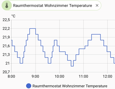

Bei dem Heizkörperthermostat II ist erst ab ca. 23% Öffnung ein Durchfluss von Wärme spürbar. Dieses Verhalten tritt bei voreingestellten Ventilunterteilen auf. Wird es irgendwann mal ein Update gegeben um dieses Problem zu lösen, oder gibt es eine Einstellung in der App, in der ich sagen kann wann die tatsächliche Öffnung des Ventilunterteils stattfindet. Dadurch wird doch die Aufheizphase wesentlich verkürzt.

Hallo Geomo, ich weiß auch, dass das Thema schon öfters beschrieben wurde. Ich wollte das ganze auch nur wieder mal ins Gespräch bringen, vielleicht nimmt doch Bosch dieser Sache an. Was für Messungen soll ich durchführen, das Bosch HT II misst keine Vorlauftemperatur, dann ist es egal ob kaltes, warmes oder heißes Wasser am Ventil ansteht, es muss öffnen wenn von Thermostat etwas angefordert. Je schneller das funktioniert und nicht in kleinen Schritten bis ca. 23% umso weniger kalt wird der Raum.
@Hadie59 Am besten mit einem Infrarotthermometer am Heizkörper, hinter dem Ventil messen und gleichzeitig den Öffnungsgrad in der App dokumentieren.
Ich werde die Messungen mal durchführen und dann ein Ticket öffnen. Vielleicht kommt dann doch etwas Bewegung in ganze.

auf welchen Hersteller bist du denn umgestiegen? Ich habe die Bosch-Heizkörperthermostate zwar erst seit Kurzem, und bin auch unzufrieden mit dem Regelverhalten. Ich habe viel Zeit ins Lesen der ganzen Beiträge hier im Forum investiert und bin zu dem Schluss gekommen, dass Bosch alle Probleme vertuschen will, indem immer nur auf den Support verwiesen wird.
Soweit ich das beurteilen kann, war das Regelverhalten der Bosch-Thermostate schon immer schlecht und nach Jahren wurde daran auch nichts Wesentliches verbessert.
Mir ist nicht wichtig, dass die Temperatur besonders stabil ausgeregelt wird. Das Ventil sollte aber nur leicht um einen Betriebspunkt geregelt werden (so macht es ein gewöhnliches analoges Thermostat auch).
Mir sind zwei Dinge aufgefallen:
- Hat man ein Einfamilienhaus mit Öl-Brennwerttherme, so kann diese nicht mehr richtig modulieren, da die Thermostate immer nur auf und zu machen. Das führt zum Takten der Therme.
- Ist man hingegen Mieter und hat an jedem Heizkörper einen Heizkostenverteiler, so zählt dieser meiner Ansicht nach nicht mehr richtig, wenn der Heizkörper abwechselnd sehr heiß und dann wieder kalt wird. Mir ist aufgefallen, dass bei gleichbleibender Raumtemperatur und Außentemperatur die Heizkostenverteiler-Werte schneller steigen, wenn man die Bosch-Thermostate benutzt.
Hinzukommen ständige Ausdehnungsgeräusche der Heizkörper, wenn die Vorlauftemperatur hoch ist und der Heizkörper sich von kalt auf sehr heiß in kürzester Zeit aufheizt – und das im Stundentakt.
