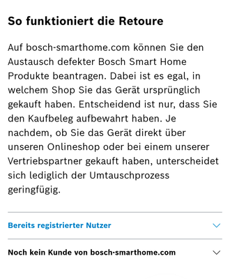

Beim Verkäufer reklamieren wäre die einfachste Lösung. Wenn noch möglich. Du kannst auch immer hier ein Garantieersuchen adressieren.
