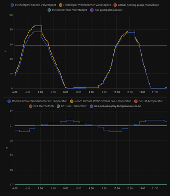

@Lisa um wie viel Grad wird er denn zu warm? Der Regelbereich liegt zwischen +0,5° und -0,3° zur Soll-Temperatur. Die Heizkurve der HKT II sieht aktuell leider so aus:
BSH arbeitet weiter kontinuierlich an der Verbesserung, hoffen wir mal, dass das nächste Update für den PIN noch etwas Verbesserung bringt.
in der Temperaturmessung kannst du auch gut sehen, dass die Raumtemperatur weiter ansteigt, obwohl das Heizventil schon längst zu ist.
Die Daten nehme ich mit HomeAssistent auf.

Und wo kann man sich diese Grafik anzeigen lassen oder benötigt man dafür noch mal ein extra System

Die Messwerte lassen sich z.B. über HomeAssistant mit der Tschamm Integration erfassen, Home Assistant läuft auf einer Vielzahl von Systemen. HomeAssistent ist kostenfrei, abgesehen von der erforderlichen Hardware.
Oder einem ähnlichen, auf RestAPI beruhenden System.
