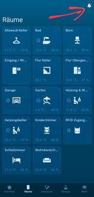

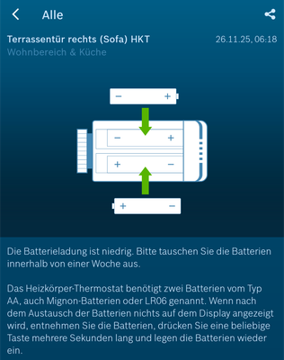

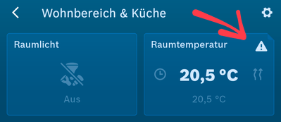

Die Unterscheidung "Keine Verbindung" oder "Schwache Batterien" bekommst du über die Mitteilungszentrale. Außerdem ist an der entsprechenden Geräte- oder Funktionskachel ein Ausrufezeichen. Dort kannst du direkt drauf klicken und bekommst die vollständige Meldung angezeigt.
Oder eben direkt über die Mitteilungszentrale.
Einen Verbindungsverlust habe ich nicht als Beispiel. Aber auch diese Meldungen sind sehr aussagekräftig.
