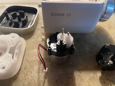

Wie hier beschrieben, habe ich das Thermostat geöffnet: Blick in das Innere

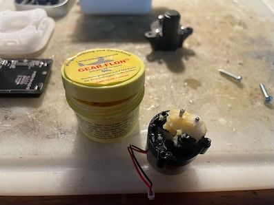

Was habe ich vorgefunden: ein "trockenes" Kunststoffgetriebe":
Nun habe ich (etwas reichlich) spezielles Teflonfett aus meiner Bastelkiste hinzugefügt:
Nach dem Zusammenbau habe ich aufgrund der Dämpfungseigenschaften des "Fettklumpen" fast nichts mehr gehört.
Zugegebenermaßen nichts für Leute ohne "Feinmotorik" aber jedenfalls mit einer Lösung des Problems. Vielleicht sollten sich das auch mal die Produktmanager anschauen. Die paar Cent für eine ausreichende Fettpackung sollte doch preiswerter und nachhaltiger sein, als die Dinger ständig auszutauschen.

Kannst du den Hintergrund zum Teflonfett erläutern? Ist das was spezielles im Modellbau?
Smart Home Controller II + 28 Geräte, App auf iOS 26.2
Das ist speziell für Modellbahngetriebe aus Kunststoff. Ist sehr zäh und wird nicht gleich weggeschleudert wie Öl. Außerdem hat es eine Notschmiereigenschaft, weil es in die Moleküle an der Oberfläche eindringt. Es bleibt auch bei höheren Temperaturen zähflüssig wie Honig.

Ich habe mittlerweile selber einige Thermostate so „getunt“. In der Tat ein riesen Unterschied. Schade, dass bei dem Preis für die Thermostate BOSCH nicht ein Paar Cent investiert…
