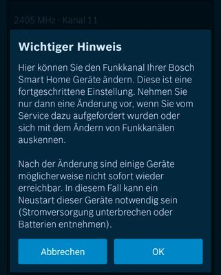

Der Service hat sich zwar gemeldet und mir nochmals ein Update aufgespielt, der Fehler besteht leider nach wie vor. Es sind etliche Endgeräte nicht erreichbar. Ein klares Muster lässt sich nicht erkennen. Teils sind Geräte betroffen, die sich im gleichen Raum befinden nur wenige Meter Luftlinie von Controller entfernt, teils sind es Geräte, die weiter entfernt sind. Allerdings alles nur Trockenbauwände und mit etlichen Zwischensteckern, welche als Repeater funktionieren. Ein reines Reichweitenproblem lässt sich alleinndeshalb schon ausschliessen, da alle peripheren Geräte vor dem Ausfall im August gut per Controller/App erreichbar waren. Ich erinnere mich an eine frühere Situation vor einigen Jahren, bei der ich ein ähnliches Problem hatte. Damals hat der Support die Zigbee-Funkkanäl verändert und dann ging es wieder. Nur das will ich selbst ungern ohne den Support ausprobieren.

@Doktorfisch Dann hast du wahrscheinlich irgendeine Störquelle, die die Kommunikation stört. Steht ein Controller mit ausreichend Abstand zum Router oder anderen Funkquellen? Hast Du mal e8nen anderen ZigBee-Kanal ausprobiert?
Ja, der Controller steht in ausreichendem Abstand zum Router. Das Thema mit den Funkkanälen als mögliche Fehlerquelle (das Problem hatte ich vor einger Zeit schon einmal) hatte ich ebenfalls gegenüber dem Bosch Service erwähnt. Darauf ist dieser aber überhaupt nicht eingegangen.
Ich bin mir nicht sicher ob es Sinn ergibt jetzt einfach wild draufloszuprobieren, indem ich die Funkkanäle verstelle, zumal mir App meldet, dass ich danach einige Geräte stromlos machen müsste, um Sie neu anzulernen..
 denn ich wurde vom Service weder dazu aufgefordert noch kenne ich mich darin aus, welche Funkkanäle man sinnvollerweise alternativ nimmt.

@Doktorfisch offensichtlich hast du ja irgendwelche Störungen auf deinem vorhandenen Kanal. Jetzt mal einen anderen auszuprobieren, ist doch kein wildes herumprobieren.
Teste es einfach mal bitte und gib nach der Änderung dem ganzen System Zeit, alles wieder anzumelden.
@Geomo Hallo Geomo: es war tatsächlich der Zigbee-Funkkanal! Nachdem es nur 4 Optionen gibt, hane ich die übrigen 3 durchprobiert und siehe da: der Controller findet fast alle Aktoren wieder.
Extrem ärgerlich, dass das Bosch Support Team da nicht drauf gekommen ist, obschon ich es mehrfach darauf hingewiesen hatte, dass ich in der Vergangenheit schon mal ein Problem mit den Zigbee-Funkkanälen hatte.
Wahrscheinlich hätte man sich auch den kompletten Controllertausch mit Migration sparen können.
Zum Wiederfinden ist noch zu sagen: ich musste erst mal alle Raum- und Heizkörperthermostate, sowie auch die Bewegungsmelder stromlos machen (Batterie rausnehmen) damit der Controller die Geräte wieder korrekt eingebunden hat.
