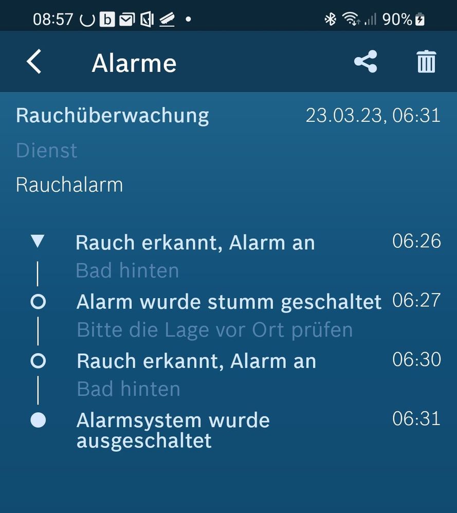

Weil das ja alles so lustig ist, begann das Spiel heute früh erneut. 6:26 Uhr meldete sich der gleiche Rauchwarnmelder wieder, ein Deaktivieren führte dazu, dass auch der auslösende wieder mit still war. Und weil man ja früh nichts anderes zu tun hat, wurde 4 Minuten später erneut der Rauchalarm von eben selbem Rauchwarnmelder ausgelöst. Eine erneute Kontrolle vor Ort zeigte, dass da nichts ist.
Und siehe da, auch die Meldung das der Wassermelder in dem anderen Raum bewegt worden ist, tauchte wieder auf. Es war auch zu diesem Zeitpunkt keiner in dem Raum. Das die Schallwellen des Twinguards so eine Druckwelle auslösen können ist wohl eher unwahrscheinlich.
Auch beim ersten Fehlalarm im Februar war es so, dass alle Rauchwarnmelder nach Abschalten stumm waren. Und es meldete sich zeitgleich immer der Wassermelder in dem Raum "Bad oben". Das ist doch kein Zufall. 4 Rauchalarme und 4 x meldet sich der Wassermelder aus einem Raum, dass er bewegt worden ist. Sieht nach einem weitern Bug aus, die Generation 2 der Geräte nervt einfach nur noch.

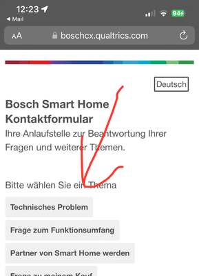

Wo muss ich denn da bei deinem Link zum Supportticket hin. Sehe da nichts mit Supportticket. Feedback?
@Steffen_M Es geht gleich beim 1. Punkt los, Technisches Problem:

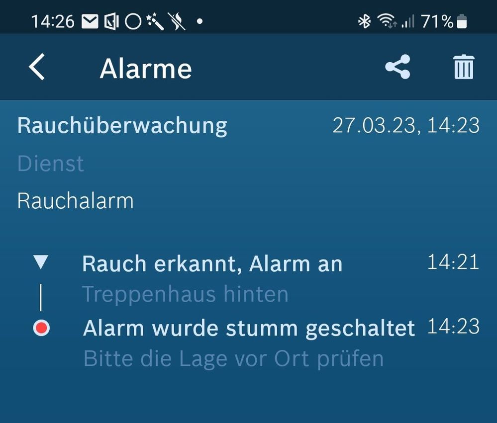

Und heute bereits wieder. Diesmal der Rauchmelder, der bereits im Februar einmal grundlos die Ruhe der Nachbarn störte.
Und auch wieder, das nach Stummschalten des Alarms dieser schöne Hinweis kommt:
Wie ist die Realität? Der auslösende Rauchmelder war genauso still wie alle anderen stummgeschalteten auch Darf doch laut Dokumentation und auch Hinweis auf der App gar nicht sein.

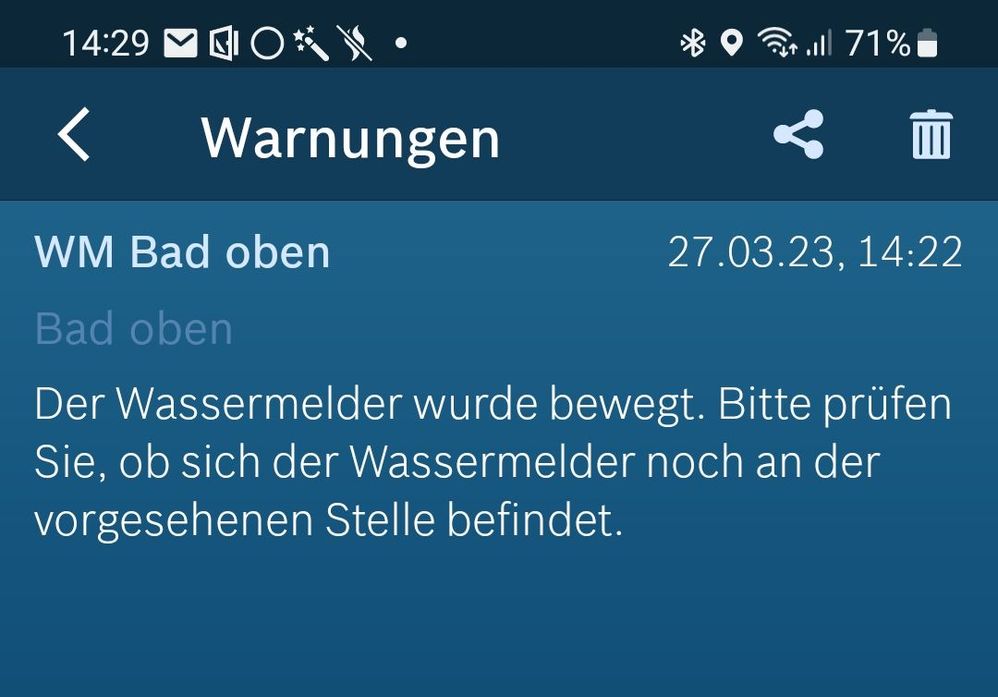

Und wie bei allen anderen Fehlalarmen zuvor erscheint auch die Meldung erneut, obwohl niemand im Raum war.
Wir haben 12 Wassermelder im Einsatz, es meldet sich beim Fehlalarm immer wieder dieser eine Wassermelder.

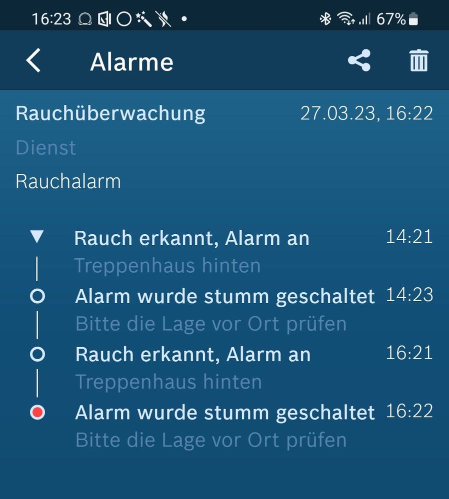

Und weil es ja so wunderbar ist, wenn man alle stört, begann 2h später der Spuk wieder

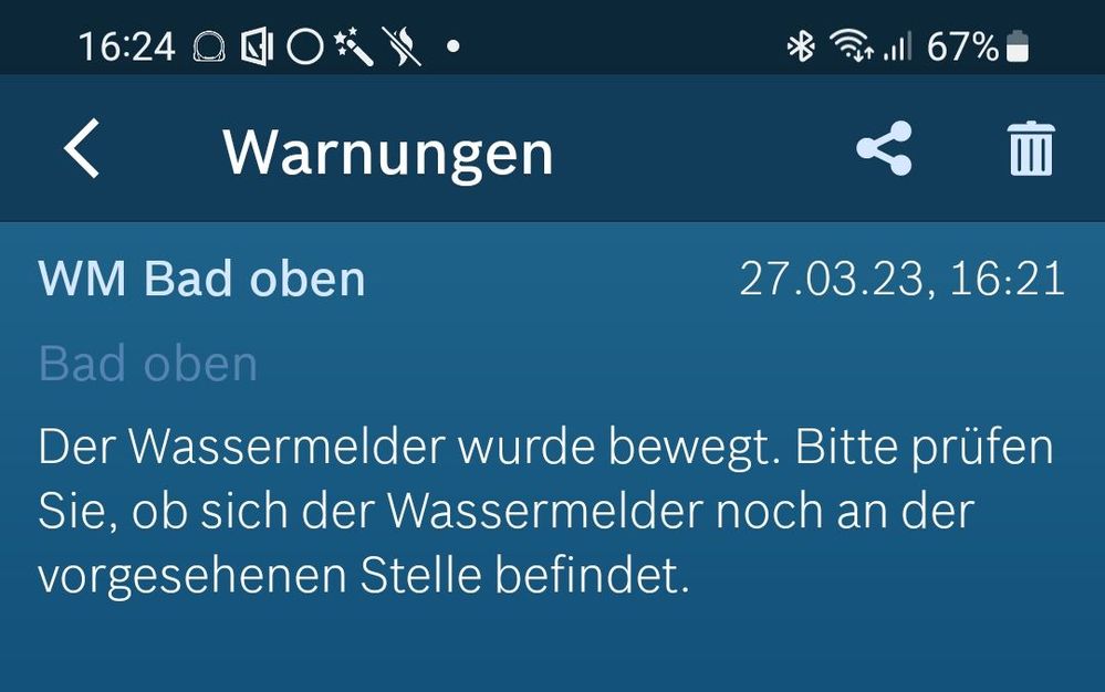

Erneut per Handy stummgeschaltet und ALLE Rauchmelder + Twinguards waren stumm. Selbstverständlich wollte auch der Wassermelder wieder mit dabei sein

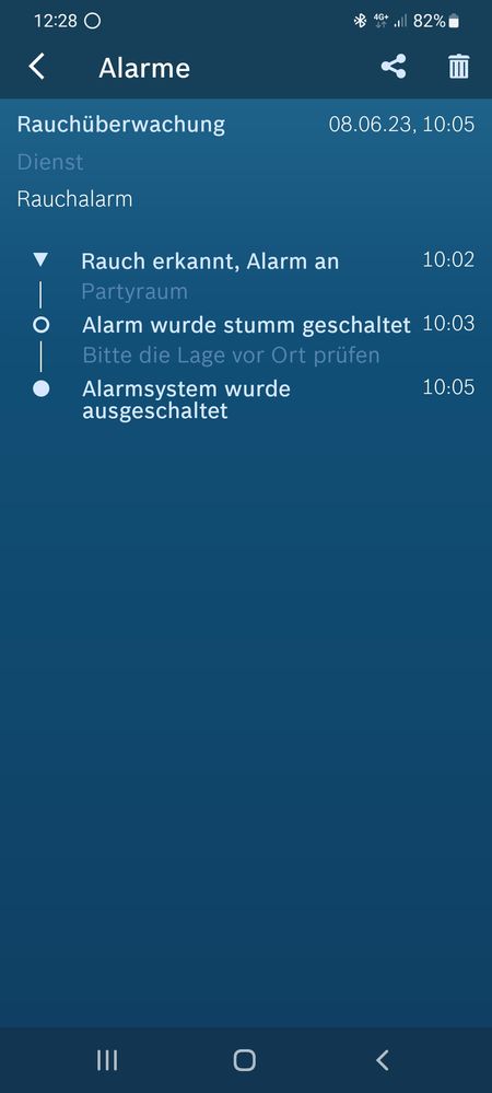

ich fühle mit dir, denn ich war eben auch gerade wieder dran. Keiner in dem Raum, kein Fenster offen. Der hatte bereits am 24.05. einen Fehlalarm ausgelöst. Der Alarm ließ sich wie du beschreibst auch nicht über das Telefon ausschalten. Ich war nicht zu Hause, aber meine Tochter. In dem Raum war wie nicht anders zu erwarten auch kein Qualm. Diesmal durfte sie überall das Licht ausmachen, da wir die an sich sinnvolle Funktion des Einschaltens der Lampen bei Rauchalarm nutzen.
Neu ist, das sich diesmal zum ersten Mal der Wassermelder "Bad oben" nicht mit gemeldet hat, der sonst immer zeitgleich ein Verschieben gemeldet hat. Vielleicht kommts nur daher, weil die alte Meldung vom 24.05. von mir noch nicht gelöscht worden ist. Ich hab in die Dinger kein Vertrauen mehr, dürfte seit Januar der 8. Fehlalarm verteilt auf 3 Geräte von 4 (in dem Gebäude) gewesen sein.
