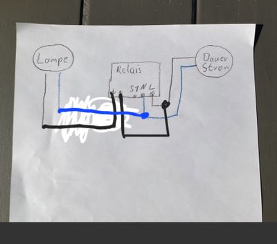

ich habe ein Problem mit dem Anschluß des SmartHome Relais. Bedient soll eine Lampe ohne Schalter Aktuell habe ich es wie folgt angeschlossen.
Die Einrichtung hat geklappt, doch es gibt leider kein Licht. Was mache ich falsch?
So muss es angeschlossen werden.
Es fehlt das Netzteil für die Lampe. Denn, der Kontakt wo die beiden Lampenkabel dran sind ist potentialfrei.
Ist das eine 230 V Leuchte? Falls ja, von L eine Brücke auf "Pfeil rein" legen (schwarzer Lampendraht in deiner Skizze).
Edit: Alternativ die Lichtsteuerung II verwenden. Die ist nicht potentialfrei, sondern legt an den Ausgang zur Lampe intern 230 V an.

Denke für die Hilfe. Hat gemäß Schaltplan funktioniert 😊

Es gibt verschiedene Schaltpläne. Den den du gewählt hast ist für Potentialfreie Anschlüsse. Zum Beispiel bei einem Garagentor.
