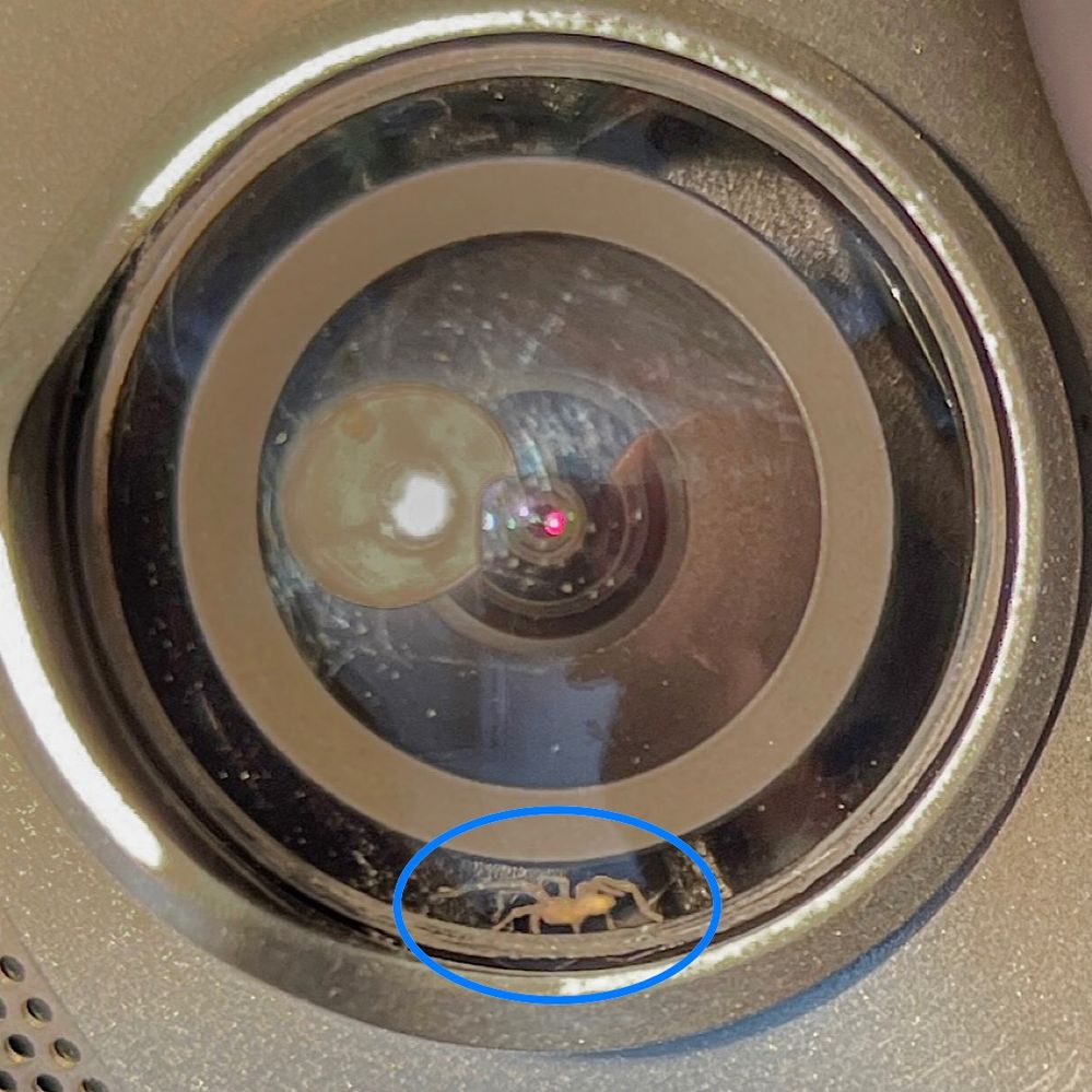

Moin Moin, habe mal eine Frage…wie kann es sein das sich eine Spinne(Spinnengewebe) in der Linse breit gemacht hat und wie bekommt man das da wieder raus?

Hallo, das kann ich so leider nicht stehen lassen… meine Kamera ist geschützt von der Sonne seit Mitte August im Einsatz und es hat sich eine Spinne darin breit gemacht die innen vor der Linse sich ein Spinnennetz aufgebaut hat und somit Unschärfen ins Bild bringt. Das hat leider nichts mit porösen Dichtungen zu tun sondern dürfte ein Montagefehler oder ein Konstruktionsfehler sein. Ich habe sie beim Verkäufer Saturn nun reklamiert.1A7A780A-8DD1-4560-AB06-ED19AED9940B.jpeg
Hallo, ich kann nur empfehlen, wie weiter oben beschrieben, die Kamera vorsichtig zu demontieren. Für einen versierten Bastler überhaupt kein Problem. Man braucht nur ein wenig "Feinmotorik". Ich war überrascht, dass man an alles durch lösen von Schrauben und abstecken von verwechslungssicheren Steckern an die Optik von innen herankommt und alles reinigen kann. Nach zwei Jahren im Freien muss man einfach damit rechnen, dass sich Feinstaub und kleines Getier in das Innere verkriecht. Ich war jedenfalls froh, dass nichts wie bei billigen "Spielzeug" verklebt und vernietet ist.

Die Scheibe ist verklebt (mehr oder weniger gut).
Es ist nur mit dem zerlegen der Kamera möglich die Spinnenweben/Verunreinigungen zu entfernen!
Kamera von der Wandhalterung abziehen, den schwarzen Deckel von hinten abschrauben, Kabel vorsichtig abziehen, der untere Teil ist mit zwei Schrauben fixiert,….
Garantie ist dann natürlich auf jeden Fall futsch.

Habe die Kamera also zerlegt und gereinigt, funktioniert soweit alles wieder.
