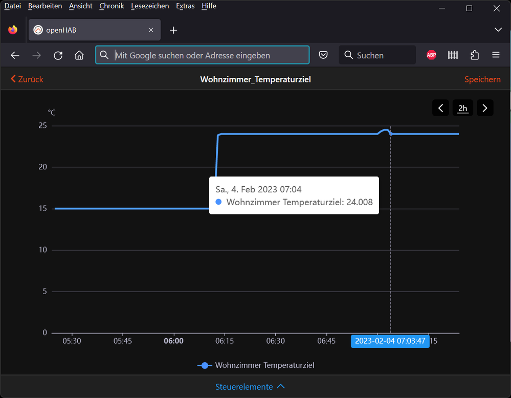

Hier jetzt meine Situation mit den beiden HKT II im Wohnzimmer:
Das Zeitprogramm ist aktiv und die Warmphase mit 24,5°C (der Raum soll auf 19,5° kommen und die Heizkörper haben eine Blende... ist sehr eng da) geht von 7:00 - 22:30 Uhr. Zwischen 5:00 und 6:58 Uhr greift außerden eine Automation die die Heizkörper bei Bewegung im Flur schon vorzeitig aktivieren soll. Habe das Ziel für diesen Test mal auf 24,0°C gestellt.
Also heute Morgen springt die Heizung von 15° Kaltphase auf 24° um 6:15 durch die Automation - Zeitprogramm aber weiterhin aktiv. Um 7:00 Uhr greift das Zeitprogramm und setzt die Temperatur auf 24,5°.
Und aus welchem Grund auch immer setzt sich die Raumtemperatur um 7:04 Uhr zurück auf die zuvor manuell eingestellte Temperatur von 24°C.
Den gleichen Quatsch macht das HKT II Abends. Um 22:30 Uhr stellt es sich auf 15° gemäß Kaltphase runter, um dann 4 Minuten später wieder auf die andere Temperatur zu springen. Um 0:00 Uhr springt sie dann endgültig für die Nacht auf Kaltphase.

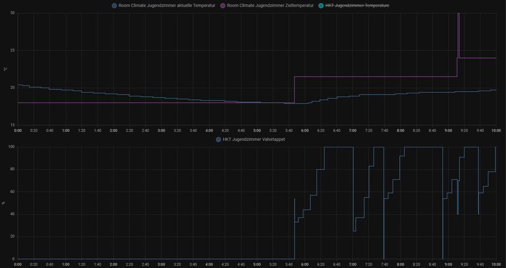

Gestern hatte ich in dem einem Zimmer, wo die Heizperiode morgens permanent 2h zu früh begann sowohl HKTII als auch RTII aus der App gelöscht und die Geräte resettet und neu angelernt - problemlos. Wie auch andere schon geschrieben hatten, zeigte der HKTII bereits programmierte Heizzeiten an. Das ist bei einem noch nie im System gewesenem Thermostat nicht so. Eingetragen waren 6-8 Uhr und 16-22Uhr. Das waren aber nicht die Zeiten, die vorher drin standen. Ein weiteres unerklärliches Phänomen. Es wurde für Samstag die Heizperiode 7 Uhr bis 23 Uhr eingestellt. Absenktemperatur ist 18°C und Heiztemperatur ist 21,5°C. Eine Korrektur von -0,5°C ist eingestellt. Soweit die Umgebung.
Heute früh 9 Uhr äußerte sich das so, das der Raum 19,3°C anzeigte. Dementsprechend kalt war es. Der Thermostat hat diesmal nicht 5 Uhr aufgemacht. 5:34 Uhr unterschritt die Raumtemperatur die Absenktemperatur um -0,1°C. 5:45 Uhr öffnete der HKTII und begann zu heizen. Das ist absolut korrekt. Zeitgleich wird jedoch angezeigt, das die Zieltemperatur von 21,5°C erreicht werden soll, also Heizperiode. Warum? Das Ventil öffnet jedenfalls in Schritten von 33, 37,44, 57, 80 und schließlich 100%. Punkt 7 Uhr, zum eigentlichen Beginn der Heizperiode, schließt das Ventil auf 25%. Die Zieltemperatur von 21,5°C ist aber noch 2°C entfernt. Anstatt jetzt voll zu öffnen wird 37, 55, 80, 100% gefahren. Die 100% erst knapp 30 Minuten nach dem Beginn der Heizperiode. Obwohl der Raum immer noch weit von der Zieltemperatur weg ist, schließt das Ventil 7:40 Uhr komplett, um dann gleich wieder schrittweise auf 100% zu öffnen.
9:10 Uhr war die Temperatur immer noch 1,5°C unter dem Soll. Das Ventil zu dem Zeitpunkt 71% geöffnet. Daraufhin habe ich 24°C eingestellt. Man erwartet doch in dem Moment eine Öffnung des Ventils. Was passiert? Es geht auf 40% zurück, öffnet danach wieder auf 70%.
9:12 Uhr nun auf 30°C gestellt. Auch dann, obwohl über 10°C Unterschied sind, geht das Ventil nicht auf 100% hoch sondern stellt sich bei 80% ein. 7 Minuten später dann 100%. 9:37 Uhr knallt es wieder runter auf 40% und schaukelt sich dann schrittweise wieder auf die 100% Öffnung hoch. Laut App ist der Signalempfang von HKTII und RTII immer 100%. Eine Lichtsteuerung II ist in dem Raum und die Batterien von HKTII und RTII sind in dem Raum eingesetzt worden. Der Controller selber ist zudem auch nur 4m von HKTII und RTII weg und 1m von dieser Lichtsteuerung II.
Für mich ist diese Steuerstrategie nicht nachvollziehbar oder die Diagramme vom HomeAssistant zeigen falsche Verläufe.

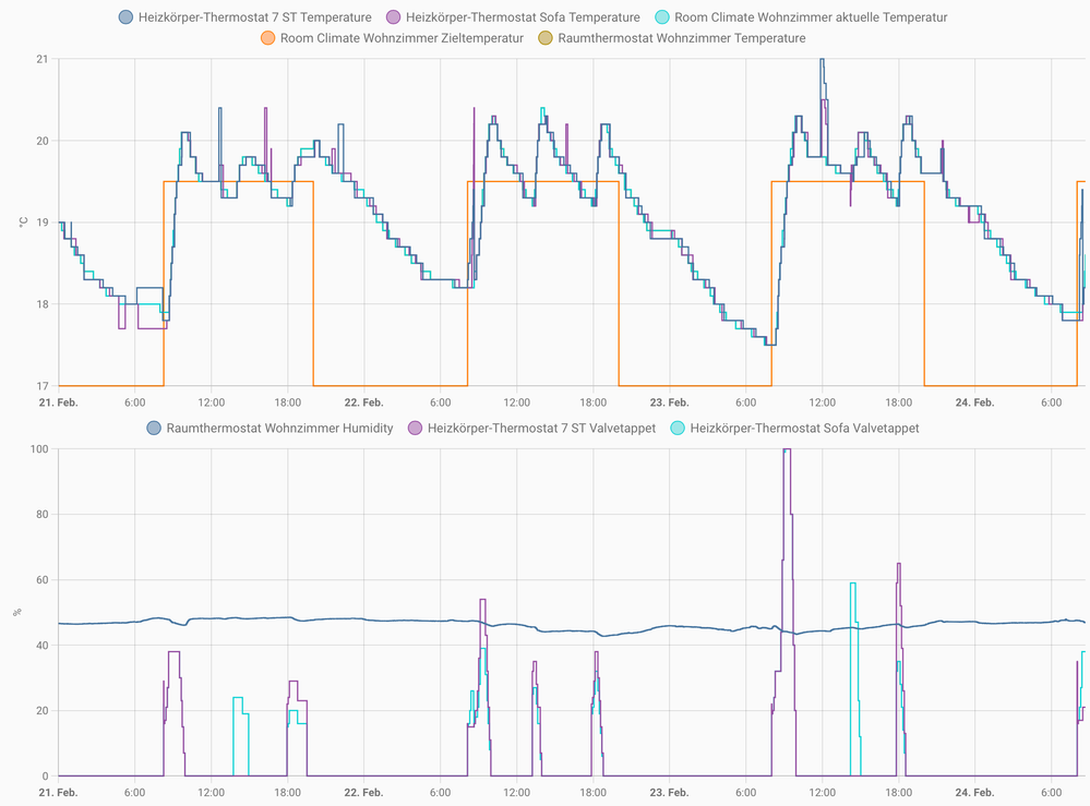

Nachdem ich die Empfehlung von @JBR umgesetzt habe und alle Schaltzeit entfernt und komplett neu erstellt habe, scheint es jetzt zumindest in einem meiner Räume schon mal mit dem Beachten der Schaltzeiten in Verbindung mit Raumthermostat II und Heizkörper-Thermostat II zu funktionieren:

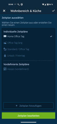

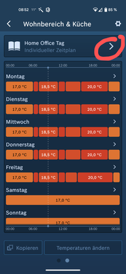

Doch tut sie, schon immer. Screenshot kommt auch aus Android.
  • Gehe auf Räume
  • Wähle den gewünschten Raum
  • Öffne die Kachel Raumtemperatur
  • Swipe auf die zweite Seite
  • Dort siehst du den gegenwärtig gewählten Zeitplan.
  • Oben kannst du durch ausklappen andere Zeitpläne konfigurieren und zwischen diesen wechseln. Screenshot_20231211-085244.png
  • Der Wechsel ist auch per Szenario/Szenario in Automation möglich.
Es gibt auch ein sehr gutes Erklärvideo zu den Zeitplänen.
Oh danke, natürlich mein Fehler, diese Seite hab ich tatsächlich nicht gefunden/gesehen.
Danke für den Hinweis, habe einmal für jeden Raum einen passenden Zeitplan erstellt.

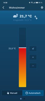

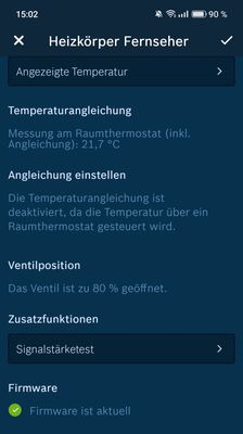

Jedoch heizen die Thermostate munter weiter, obwohl die eingestellten 21,5°C erreicht sind, also sind immer noch auf 80% geöffnet.
