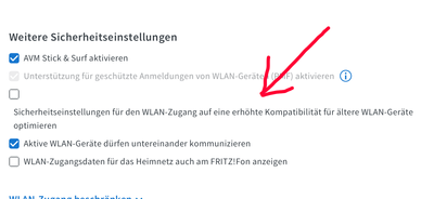

Hast Du im Router die Option für ältere WLAN-Standarts deaktiviert? Die kann auch zu Problemen führen.

- Diese WLAN-Option fehlt bei mir (7490 mit 7.60). Vorsicht, auf dem Screenshot ist Dein Schlüssel zu sehen.

Weiter oben hattest du die Option „Zugang auf erhöhte Kompatibilität für ältere WLAN Geräte optimieren“ erwähnt. Diese Option ist bei mir deaktiviert bzw. kein Haken gesetzt. Habe ich das richtig Verstanden das dies die bessere Option ist?
