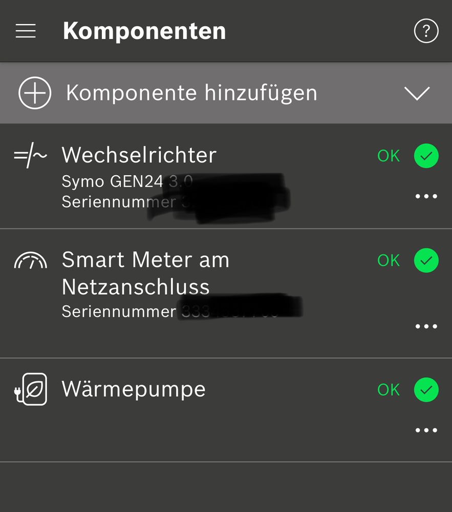

meine Wärempumpe WLW196i-14 ARE ließ sich zum Energiemanager (läuft auf dem SHC II) hinzufügen. Leider wird sie dann aber unter "Komponenten" als "Gerät offline" angezeigt:
Der Router schränkt nichts ein (Ports, Adressen o.ä.). Heizung habe ich per FI-Schalter aus- und wieder eingeschaltet. Die Komponente in der App habe ich nochmal gelöscht und wieder hinzugefügt. Router neu gestartet. Paar Tage gewartet.
Ich bitte um einen Hinweis, wie ich die WLW196i als online angezeigt bekomme.

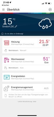

Seit Freitag wurde mir der MX 300 Gateway in meiner WLW196.2i AR TP120 Installiert und meine WP ist Online und hat auch eine IP Adresse, soweit alles ok.
Nun versuche ich verzweifelt die Obengenannte WP ins BSHC2 einzubinden egal was ich versuche weder durch scannen des Barcodes des MX 300 Kommunikationsmodul  oder Manuell wird die WP nicht gefunden somit kann ich sie auch nicht Anlegen 🤔
In der App MyBuderus habe ich alles einrichten können aber im Überblick (siehe Foto) stehet sie als MX 300 aus 🙄

keiner eine Info wieso mein Energiemanagement der Wärmepumpe mit dem MX300 Modul immer auf aus steht
