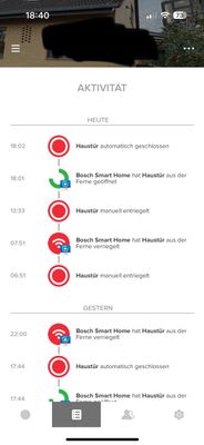

Das ist am 02.12.2024 laut Yale-Aktivitätenprotokoll passiert:
22:30: Tür mit Tür geöffnet (ich habe die Tür nicht geöffnet, daher kann ich den Eintrag nicht nachvollziehen)
22:30: Bosch Smart Home hat die Tür aus der Ferne verriegelt (Automation von Bosch Smart Home)
22:30: Tür mit Tür geschlossen (ich habe die Tür nicht geschlossen, daher kann ich den Eintrag nicht nachvollziehen)
23:12: Bosch Smart Home hat die Tür aus der Ferne verriegelt (manuelles verriegeln in der Bosch-App)

Das ist am 03.12.2024 laut Yale-Aktivitätenprotokoll passiert:
04:42: Tür mit Tür geöffnet (hier fehlt schon davor ein Eintrag „entriegelt“, weil wie kann ich eine verriegelte Tür öffnen?)
04:46: Tür mit Tür geschlossen
04:46: Tür manuell entriegelt
04:46: Tür manuell verriegelt
05:13: Tür manuell entriegelt (Eintreffen der Polizei)
05:13 – 05:30 System-Testungen mit der Polizei
05:30: Tür mit Tür geschlossen – Demontage des Yale Linus2
In der Anlage habe ich Ihnen meine Screenshots aus dem Yale-Aktivitätenprotokoll beigefügt. Die rot umrahmenden Eintragungen sind für mich außerdem unklar.

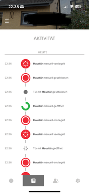

Der Eintrag „Tür mit Tür geöffnet“ sagt mir nichts, wie sind Deine Geräte benannt? Was musst Du mit dem Schloss tun, für diese Meldung?

Das Gerät heißt "Tür".
"Tür mit Tür geöffnet" = händisch die Tür aufgemacht.
Du hast vermutlich den Sensor in der Yale-App nicht aktiviert, daher hast Du solche Eintragungen nicht.
@Fabian Tatsächlich musste ich Doorsense beim L1 bei mir noch mal aktivieren und sehe die Meldungen jetzt auch wieder.
Demnach wurde die Tür bei Dir zum fraglichen Zeitpunkt manuell geöffnet.

Tür mit Tür geöffnet kann bspw. durch einen Magneten oder auch eine Türkette in der unmittelbarer Nähe herbeigeführt werden (das ist bei uns ab und an der Fall - wenn sich die Türkette zu nah am Schloss befindet). Warum dann allerdings das Schloss über Bosch Smarthome dann ver- bzw. entriegelt kann ich nicht sagen - vielleicht hast/hattest du eine entsprechende Automatisierung.
