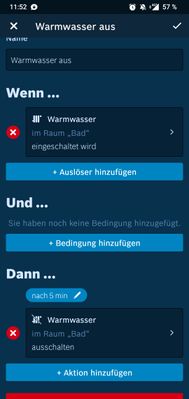

Das Ausschalten habe ich wie folgt gelöst:
Das Anspringen geht bei mir über den Bewegungsmelder - je na räumlicher Situation vielleicht auch eine Idee;)
Bei Universalschalter Flex kann man die Tasten ja individuell belegen (kurz drücken und lang drücken), dazu muss vorher aber ein Szenario " Wasser einschalten" erstellt werden

Danke Matto,
ja das scheint so zu funktionieren 🙂
Da wollte ich zuviel auf einmal und wollte alles in einer Programierung erledigen. Danke
