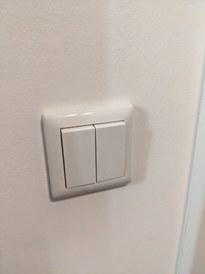

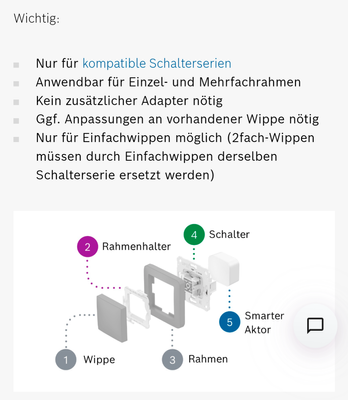

Ich habe einige Doppelwippen im Haus (entweder steuern die zwei separate Lichtkreise an oder es sind Rollladenschalter, s. Bild)... Aus der Produktseite werde ich nicht ganz schlau, ob ich diese auch mit dem Wandschalter verwenden kann (einmal steht dort nur Einzelwippen, einmal Doppeltaster?). Wie könnte ich das dann umsetzen?

Ich freue mich auf Erfahrungsberichte in 50mm Dosen. Kann ich meine abgeklippsten Schalterwippen der Firma JUNG von den RS 1 weiterverwenden?
@jslh7 Es ist ein Doppeltaster in dem Sinne, dass man mit einer Einfachwippe zwei Funktionen auslösen kann - indem man diese oben oder unten drückt (wie auch bei der Rolladensteuerung I oder dem Universalschalter I). Deine 2fach-Wippen - also zwei Wippen nebeneinander mit jeweils nur einer Funktion - sind dagegen inkompatibel und müssen ersetzt werden.
@DerAufmDach Siehe kompatible Schalterserien.

@Maurice Danke für die Info! Die 2fach-Wippen für die Jalousie könnte man ja einfach mit einer 1fach-Wippe mit oben/unten-Pfeilen ersetzen.
Bei den Leuchten (bei der geteilten Wippe in Serienschaltung) stehe ich aber auf dem Schlauch: Eine Idee wie man den Wandschalter da umsetzen kann, ohne einen zweiten Schalter anlegen zu müssen (ein Aktor reicht ja bisher für die Serienschaltung zweier Leuchten)?
@jslh7 Bei den Leuchten ebenfalls mit einer Einfachwippe. Oben drücken schaltet Leuchte 1 ein. Nochmal oben drücken schaltet Leuchte 1 wieder aus. Entsprechend unten drücken für Leuchte 2.
Es handelt sich wie gesagt um einen Taster (nicht Schalter), trotzt des Namens. Die Wippe kehrt nach der Betätigung immer wieder in die Mittelstellung zurück.

@Maurice danke, so macht es Sinn! Hast Recht, es ist ja ein Doppeltaster und kein -schalter. Der Produktname ist da wirklich ein wenig verwirrend!
