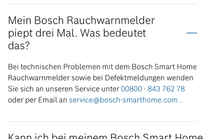

Rauchmelder Hilfe
Würde mich auch an den Service wenden
Die Nummer steht ganz unten auf der Hilfe Seite:
0080084376278

Die Hotline sagte das ich dem Melder mal reinigen (ausblasen / aussaugen) soll. Wenn dann immer noch das Problem auftritt wird der Melder ausgetauscht.

Hab grad mal meine alten Tickets durchwühlt. Mir wurde gesagt, dass das 3x Piepen mit einer verschmutzen Rauchkammer zusammenhängt. Daher passen auch die Maßnahmen mit dem sauber pusten ganz gut.
