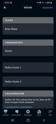

Moin @M_Rapske  mit einem Gerät funktioniert es super! Ich habe habe zwei Geräte (Rollos) in der Küche. Beide kann Alexa scheinbar nicht... die Szene versteht sie leider auch nichtScreenshot_20220105-105756_Amazon Alexa.jpg

das ist ja komisch.  Dann sind ja alle Voraussetzungen gegeben.
Wenn z.b. "Alexa, Rollo Küche 1 50%" nicht funktioniert, Versuch mal in der Bosch App die Rollos anders zu benennen. Ohne Zahlen, vielleicht zum Test "Küche Links". Der Befehl geht bei mir Super. Vielleicht macht Alexa das nicht mit. (Warum auch immer) Dann "Alexa, suche nach neuen Geräten" und dann nochmal versuchen. Dann hab ich auch keine Ideen mehr.

 "Alexa, Rollo Küche 1 50%" funktioniert aber halt mehrere Rollos mit einem Befehlt oder die Scenarios aus der Bosch app kann Alexa nicht verstehen. "Alexa. alle Rollos in der Küche 0%" ist das Ziel 🙂
Ah.. ok. verstehe. Wie hast du den Raum in der Bosch App genannt? Versuch mal "Alexa, "RAUM" 100%" Wenn du Lampen in dem Raum hast, weiß Alexa nicht mehr was sie machen soll. Das habe ich auch. Dann geht meistens das Licht an und nicht das Rollo runter. Ich habe auch vorsichtshalber die Räume in der Bosch App und Alexa App gleich benannt. damit da nichts durch einander kommt.
Mit den Szenarien habe ich auch Probleme. Die nehme ich meistens gar nicht. Ich mache lieber dann noch eine Routine bei ALexa.
