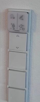

Benötigt aber ein Loch in der Wand und L / N, während man den Universalschalter einfach ankleben kann. Ich hatte auch so eine Situation: Eine einzelne UP-Dose, aber Bedarf für eine Rollladensteuerung und einen Universalschalter. Lösung: Einen Doppelrahmen auf die einzelne Dose gesetzt, in der Dose die Rollladensteuerung untergebracht und darunter einen Universalschalter gesetzt, der nur an die Wand geklebt ist. Eine Lichtsteuerung II hätte ich dort mangels zweiter UP-Dose nicht unterbringen können.
Klar kann man auch einen Universalschalter II unter / über den Rahmen kleben (oder wie bei Ami hineinbasteln), ist optisch aber schon gewöhnungsbedürftig.
