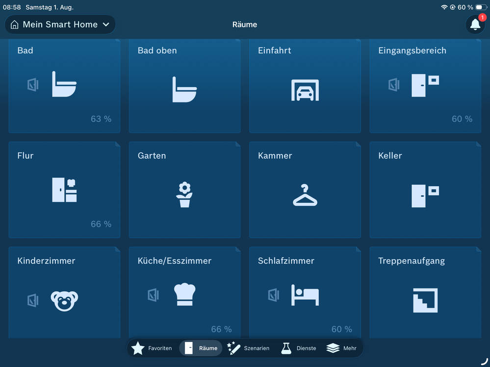

Es werden auch komischer Weise mir von allen Räumen die Luftfeuchtigkeitswerte angezeigt IMG_0023.png

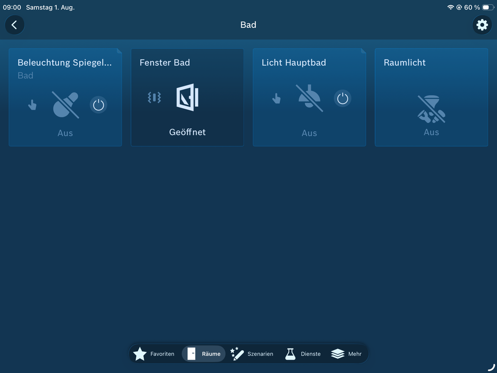

Aber wenn man auf den Raum geht dann wird kein Thermostat angezeigt. IMG_0024.png
