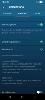

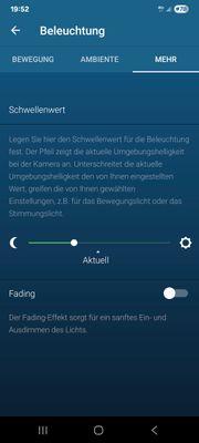

Karsten1
 Hallo Rudi, hast Du den Schwellenwert auch eingestellt? Gruß Karsten
Rudi13
Hallo Karsten , danke für die Rückmeldung.
Ja Schwellenwert liegt ca. bei 10%
Gruss Rudi13
