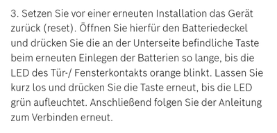

Der Reset ist fehlerhaft.
Sobald es schnell orange blinkt musst du den Knopf loslassen und anschließend erneut so lange gedrückt halten bis die LED grün leuchtet. Erst das ist die Bestätigung für einen erfolgreichen Reset.
Siehe auch hier.

Manchmal sind es die kleine Details... oh man 🙈, vielen Dank. Das hat geklappt.
