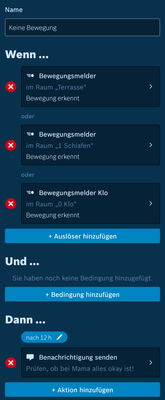

Hallo @Buckelzirpe,
es gibt doch eine Möglichkeit, wie du dich bei Nicht-Bewegung benachrichtigen lassen kannst. Hierzu musst du alle Bewegungsmelder als Auslöser in einer Automation hinzufügen und eine zeitlich verzögerte Aktion nutzen. So:
Aha, darauf muss man erstmal kommen 🙂 Wenn der Bewegungsmelder Bewegung erkennt, wird 12h abgewartet, ob eine weitere Bewegung erkannt wird. Falls nicht, gibt es eine Nachricht. Ansonsten bin ich sehr zufrieden mit Bosch Smart Home, weil absolut fehlerfrei und zuverlässig. Wichtig wäre, dass man mehrere Controller einer App hinzufügen kann, wenn mehrere Objekte vorhanden sind. Jedenfalls vielen Dank!
Jede erkannte Bewegung von jedem Bewegungsmelder setzt den 12 h-Timer zurück. Wenn also 12 Stunden gar keine Bewegung erkannt wird, erfolgt die Benachrichtigung.
