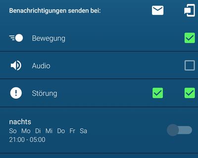

Man könnte sich eine Automation erstellen und mit einem Universalschalter auslösen.
Über Nacht geht das einfacher über ein bestimmtes Zeitfenster.
Wie kann man sowas denn erstellen? Ein Button in ner App wär mir wohl lieber, zumal die Funktion ja nicht fremd ist.
Nicht in der Camera App. Sondern in der smart home App.
Hier eine Automation erstelln.

Nachts lässt es direkt in der Camera App deaktivieren.
@KwS in der SmartCamera App kannst Du die Kamera und Benachrichtigungen abstellen. Du müsstest sie aber manuell wieder einschalten.
Die eleganteste Lösung ist ein Universalschalter (Flex) vor der Haustür, der die von @Christopher vorgeschlagene Automation startet. Dan kann das jeder auslösen, der durch die Tür geht. Auch ohne das Smartphone zu nutzen.
