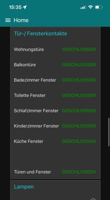

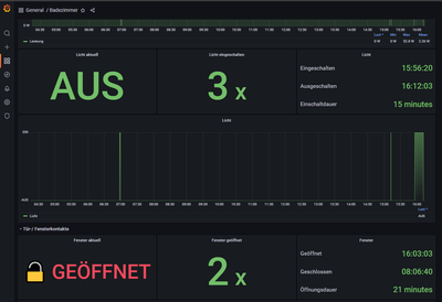

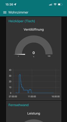

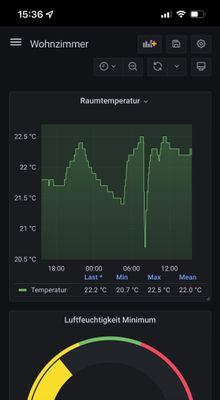

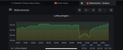

Hi, jup hätte ich auch gerne gehabt. Habs mir inzwischen mittels node-red+dashboard sowie Grafana+influxdb laufend auf einen Pi4 selber gebastelt, da ich nicht glaube das etwas kommen wird…
Hier ein paar Beispiele:
Bis jetzt ca. 1 Monat Arbeit (mit Programmierkenntnisse [my job]) so nebenbei wenn ich zu Hause Zeit hatte. Kommt halt immer laufend etwas hinzu wenn ich etwas sehe oder einen Geistesblitz hatte 😂

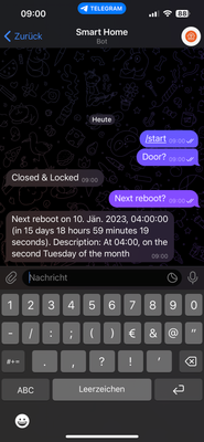

Man kann sich so etliches bauen, glaube sogar dass man Fehlermeldungen auslesen kann, es gibt ein Node dafür, jedoch habe ich mich damit noch nicht beschäftigt (Node Faults).
Ich schicke mir zum Beispiel via Telegram (Bot) ein paar Infos entweder nach Zeit oder Event oder schreibe via Telegram ein Schlüsselwort und löse Aktionen in meinem SmartHome aus (Natürlich keine sicherheitsrelevanten Aktionen wie Alarmanlage aus), also ja, Nachrichten sind bidirektional möglich sofern Internet vorhanden ist und ein dementsprechender Dienst installiert und eingerichtet.
hier ein Beispiel:
Viel Spaß und gutes Gelingen!
