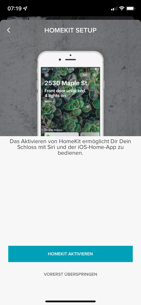

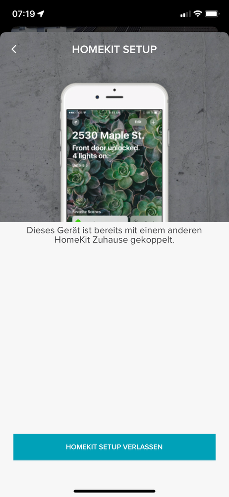

Ja gute Idee, war ich auch schon drauf gekommen aber leider komm ich dann zum nächsten Problem. Ich hatte das Smart Lock mal in Homekit integriert und weil es damals keinen Mehrwert bot zur Sicherheit entfernt. Nun ist der Zustand dass es nicht integriert ist und ich müsste wohl einen Factory Reset machen (obwohl ich den schonmal gemacht habe) um das Schloss wieder in Homekit reinzubekommen. Aktuell bekomme ich folgende Fehlermeldung:
Ach und wenn ich es versuche in Apple Home über den Homekit-Code einzufügen, wird mir gesagt ich muss einen Factory Reset durchführen...🙄
