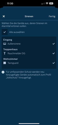

ozgur
Perfekt danke dir. Ich war gestern auch verzweifelt aber dank deine Hilfe konnte ich meine Echo Geräte nun als Signalgeber hinzufügen. Im Bosch App werden die aber weiterhin nicht angezeigt.
Meint ihr das hier?
