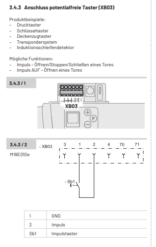

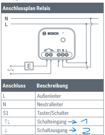

ich bräuchte bitte eure Hilfe, ob die Verdrahtung des Relais an meiner Zapf-Garage soweit richtig ist?
- Schalteingang des Relais --> Klemme 1
- Schaltausgang des Relais --> Klemme 2
Anleitung des Garagenantriebs habe ich euch mal als Bild hinzugefügt.
Vielen Dank 🙂
1 ANTWORT 1
Ja 👍
