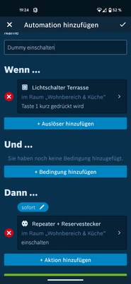

Das wäre dann ungefähr sowas:
Mit dem Universalschalter den Zustand vom Hilfsschalter ändern, hier von 0 --> 1
Den Zustand in deiner Rollladen-Automation ver-UND-en. Dann läuft die Automation nur, wenn du zuvor "Haus verlassen" aktiviert hast.

Ich hatte dich so verstanden, dass deine Automation für den Rolladen aktiv sein soll, wenn du das Haus verlassen hast. Aber nicht, wenn du zu Hause bist.
Edit: beim Nach Hause kommen den Zwischensteckerstecker wieder mit einer vergleichbaren Automation abschalten, damit er nicht mehr aktiv ist.
Falls du doch was anderes gemeint hast, dann teile einfach kurz die Automation. Dann können wir schauen, wie es dort funktionieren könnte.
vielen Dank und das ist genau das, wonach ich gesucht habe 🙂👍
