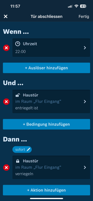

@Martin60 Na klar geht das, haben wir von Beginn an so laufen:

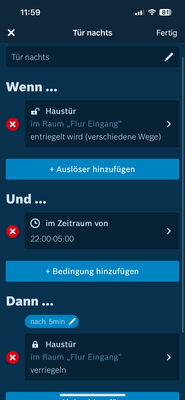

Und, falls wir mal Nachts nach Hause kommen:
Hallo
Ich habe die Automation gerade nachgebaut,klappt prima.
Aber es geht leider nicht anders herum.
Die Türe soll zu einer bestimmten Uhrzeit entriegelt werden, aber das läßt sich leider nicht realisieren.
Gruß Thomas
@tommysg das ist aber gefährlich. Die Tür zu öffnen, ohne 100 % sicher zu sein, dass jemand berechtigtstes davor steht.
Das ist aus Sicherheitsgründen wohl auch nicht realisierbar.
