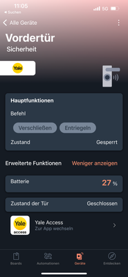

Unsere Batterien sind jetzt, nach 3/4 Jahr in Betrieb, bei 27%:

Ich habe auch das Yale Linus Smartlock. Welche App ist dein Screenshot oben ?
@psdl das war HomeConnect Plus. Der Dienst wurde leider eingestellt und bisher ist nichts von den Funktionen bei BSH zu sehen, obwohl es ein Bosch Startup war.
