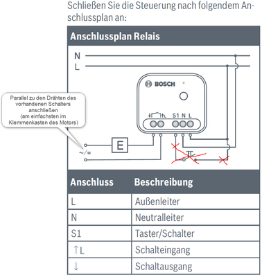

Ich verwende einen BELKO Garagentoröffner mit einem Wandtaster. Gibt es dazu einen Schaltplan wie ich das BOSCH smart Relais parallel einsetzen kann? Da ich bereits eine BOSCH Heizungssteuerung verwende ist der erforderliche Controller vorhanden.
1 ANTWORT 1
Ja, gibt es auf der Produktseite un in der Anleitung zum Gerät
Den potentialfreien Schaltkontakt einfach im Klemmenkasten des Garegentorantriebs dort mit anschließen, wo auch der schon vorhandene Wandtester angeklemmt ist. Den Schalter an S1 kannst du weglassen (hast ja schon einen Wandtaster).
