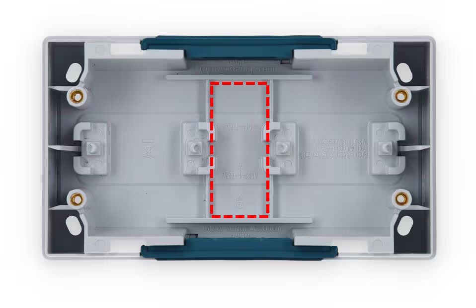

Hallo zusammen, wollte nachfragen ob man ein Smartes Relais aufgrund der Bauform in einer Busch Jäger Doppelaussensteckdose (Aufputz) verbauen kann   Danke für die Info
hier die Daten der Steckdose
Busch-Jaeger 20/2 EWN-53 SCHUKO Steckdose 2-fach Grau ocean (IP 44) 2CKA002084A0703

ich denke, dass das schwierig wird.
Hinter den Steckdosen ist kein Platz wenn dann könnte das Relais zwischen den zwei Steckdosen Platz haben. Kann aber sein, dass hier auch das Gehäuse etwas bearbeitet werden muss und es wird dann auch mit der Verdrahtung sehr schwierig werden. Ich würde es nicht machen.
