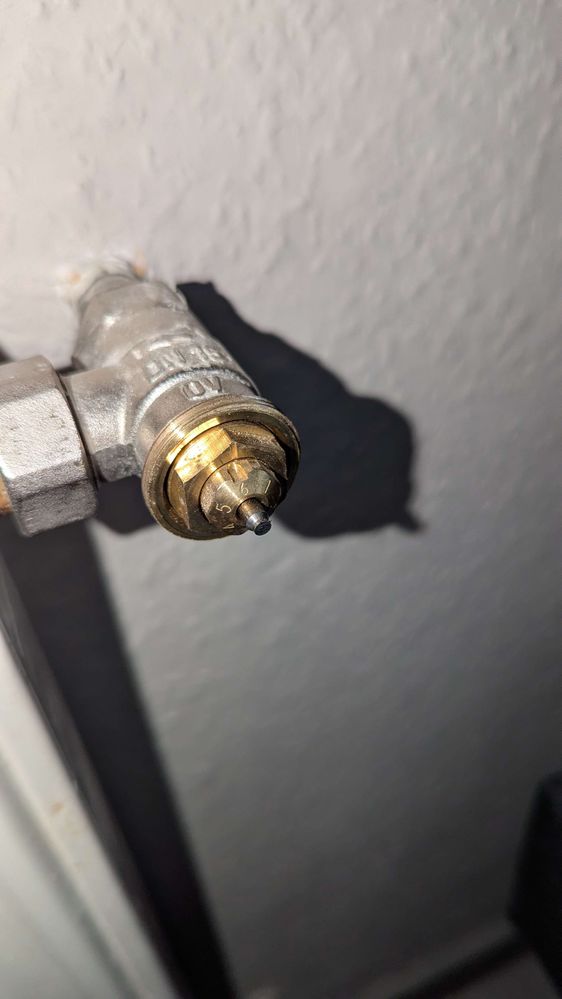

ich habe versucht das Thermostat an folgende Heizung zu installieren. Soweit ich das aus dem Adaptercheck und co. verstand habe sollte das auch ohne passen, auf die Heimeier.
Allerdings lässt dieser sich nur wirklich festschrauben wenn ich das ganze Thermostat drehe und soweit ich das gehört habe scheint es auch nicht ganz das Ventil zu schließen obwohl es in der App als 0% geöffnet angezeigt wird.
Habt ihr eine Idee woran es scheitert bzw. welchen Adapter ich brauche?

Das mit dem Einstellrimg am Ventil sieht ungewöhnlich aus. Mir erscheint es so, als ob dadurch die Länge vom Aussengewinde bis zur Ventilstiftspitze recht lang ist. Hast Du beim Assistenten mal versucht, die Daten einzugeben und nicht nur den Hersteller? Also im ersten Schritt „Hersteller bekannt“ hier „nein“ einzugeben und dann weiterzumachen?  Kommt da auch wieder raus, dass Du keinen Adapter brauchst?
Dazu passt dann auch, dass bei ganz zurückgezogenen Stößel das Ventil nicht ganz zu ist, weil der Weg zu lang ist.

Da gibt es leider nur die Fragen nach dem Gewinde.
  • Kennen sie den Hersteller - Nein
  • Hat das Ventil ein Außengewinde - Ja
  • Welche Steigung hat das Gewinde - 1,5
  • Welchen Durchmesser hat das Gewinde - 30
Und das führt dann dazu das ich keinen Adapter brauche.

der Hersteller ist "Oventrop" (OV). Der "Einstellring" 1- 8 dient der Ventilvoreinstellung für den hydraulischen Abgleich. Mir scheint der Stößel nicht voll herausgekommen. Mal bitte vorsichtig mit einer Zange greifen und mehrfach hin- und herziehen. Der Stößel sollte in geöffneter Stellung etwas weiter herausschauen. Adapter sollte nicht erforderlich sein. Viel Erfolg!
Assemie
@WHasse1 das scheint geholfen zu haben. Die Montage immer noch etwas frickelig  aber wenigstens scheint es jetzt komplett zu schließen.
Vielen Dank.
