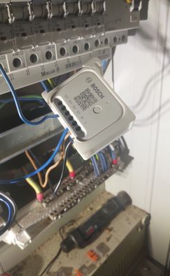

Jetzt gibt es den praktischen Hutschienenhalter für die Relais auch "offiziell". Ich mach hier keine Werbung, sondern finde die Anordnung sehr praktisch: Hier gehen die Anschlüsse nach unten und der Halter kann an der Stirnseite sogar beschriftet werden.

Die gibt es tatsächlich schon länger dort oder eben in der Bucht. Mich hat aber immer gewundert ob da ein starker Andrang herrscht,  immerhin würde es mMn nur bei Neubauten Sinn machen. Bei Altbauten hat man oft 2 Kabel für Licht im Haus die später abgezweigt werden und in mehrere Räume verteilt werden. Bei der LR Steuerung müsste man ja alle Kabel einzeln anschließen (wenn nicht von der Sicherung, dann aber von der Steuerung)
Sinn ergibt es z. B., wenn ein klassisches Stromstoßrelais ersetzt werden soll. Die sitzen typischerweise irgendwo auf der Hutschiene.

Gleich mal genutzt um das Anstoßrelais gegen eine Lichtsteuerung II zu tauschen und auf die Hutschiene zu setzen.
