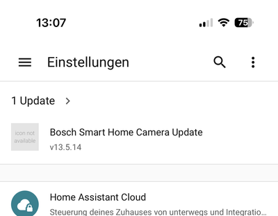

@Mosandl ich habe sie schon ein paar Wochen laufen und gerade die Aktualisierung angestoßen:
Leider bin ich noch nicht dazu gekommen, mich in alle Details zu vertiefen.

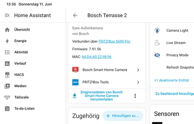

@Mosandl mit Diagnosedaten herunterladen sind die Diagnosedaten Deiner Integration gemeint, nicht die Supportdaten der Kamera, oder?
ja nur die infos von HA und die Logs. Auf Kameradaten kommt man nicht.
