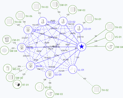

bislang noch keine (spürbaren) Probleme mit den ganzen Zigbee- und 2,4GHz-Netzen
Ich habe drei TRÅDFRI Steckdosen mit HA und Zigbee2MQTT im Einsatz.
Darüberhinaus 10 Zwischenstecker Kompakt per Bosch SHC.
Alle anderen Zigbee Geräte (Aqara, Sonoff, etc) sind ebenfalls per HA und Zigbee2MQTT verbunden.
Jedoch hatte ich da ein massives Problem mit der Verbindung. Bis ich dann mal begriffen habe, dass dies zwei getrennte Zigbee Netzwerke sind und die Bosch Zwischenstecker mir mit dieser Aufstellung nicht helfen und die Ikea Geräte es alleine nicht schafften.
Nachdem es dann einen Hinweis gab, wie man in Zigbee2MQTT den QR Code nutzen kann, habe ich einen Bosch Zwischenstecker ausprobiert. Und es funktionierte! Besser noch: die Option power_on_behavior gab es auf einmal! ENDLICH! Darauf hin habe ich 5 Zwischenstecker jetzt per Zigbee2MQTT aktiv und alles läuft sehr gut.
Auf meiner ToDo Liste stehen noch meine drei Rauchwarnmelder II. Sobald ich die auch in Zigbee2MQTT einbinden kann geht der Bosch SHC offline. Dann ist alles auf HA und gut ist.
Ulrich
