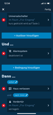

Nach dem eben erfolgten App-Update (Controller schon seit letzter Woche) wollte ich das Auslösen von Automationen per Universalschalter testen, kann aber nur Szenarien auswählen. SW für den Schalter wird als aktuell angezeigt.

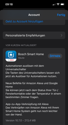

@Geomoich vermute die Funktionen kommen erst nach erfolgtem App-Update (so wie immer). Dieses ist für Mittwoch in einer Woche geplant.
Die App ist schon auf 10.7.0 aktualisiert (war heute morgen im App Store verfügbar)

Hallo @Geomo, "als Auslöser für Automationen" bedeutet, dass du unter Szenarien - - > Automation, den Schalter als Auslöser einer Aktion festlegen kannst. Ich habe das App Update leider nicht nicht, dauert bei mir immer etwas länger. Kann dir also kein Bild schicken.
Aber dort solltest du mal schauen.
Homie1987
@GeomoDanke noch nicht gesehen 🙂 Damit funktionieren auch die neuen Alexa Features 🙂
@serlev Danke für den Tip.
Habe es jetzt so gelöst und die Tastenbelegung im Universalschalter gelöscht.
