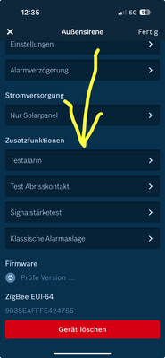

Mein Alarmsystem ist momentan aktiviert (Vollschutz). Jetzt bekomme ich auf einmal eine Warnmeldung angezeigt : „Aktueller Status: Außensirene nicht erreichbar.“ Der Signalstärketest zeigt aber regelmäßig eine gute Verbindung (drei Balken) zum Controller an. Ein Entfernen und Hinzufügen der Sirene aus den im Alarmfall ausgelösten Geräten bringt nichts. Was kann ich noch tun? Da ich noch mehrere Wochen im Ausland bin optimalerweise auch kurzfristig aus der Entfernung.

@Mineraloge Hast Du über Geräte Zugriff auf die Außensirene? Könnte die Batterie leer sein?
Zugriff habe ich. Der Batteriestand ist hoch und ich kann auch einen Signalstärketest durchführen. Die Signalstärke ist gut. Deshalb habe ich die Warnung, dass die Außensirene nicht erreichbar ist, ignoriert und mir gedacht, wird schon funktionieren. Allerdings hat gestern anscheinend der Staubsaugerroboter den Alarm ausgelöst. Der Alarm im Haus war laut genug, um den Nachbar zu alarmieren. Der ist einmal um mein Haus gelaufen, um nachzuschauen, was los ist. Er hat mir auch bestätigt, dass die Außensirene nicht funktioniert.
@Mineraloge Hat der Nachbar Zutritt zum Haus und könnte den Controller mal für 10 Minuten von Strom und LAN trennen und wieder verbinden?
Hast Du schon mal probiert einen Testalarm auszulösen? Was passiert dann?

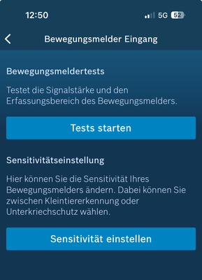

Wegen des Saugroboters, hast Du die Kleintiererkennung in den Bewegungsmeldern aktiviert?
Ja, einer meiner Nachbarn hat einen Schlüssel zu meinem Haus. Er ist selbst noch ein paar Tage unterwegs, aber wenn er zurück ist, werde ich den Testalarm bzw. das Trennen des Controllers von der Stromversorgung ausprobieren.

Die Kleintiererkennung habe ich aus. An den Staubsaugroboter habe ich bei der Installation nicht gedacht 😀. Anscheinend ist der Roboter auch nicht groß genug, um den Alarm zuverlässig auszulösen. Der Roboter lief bestimmt schon 3 oder 4 mal, bevor der Alarm jetzt ausgelöst wurde. Jetzt ist der Roboter auf jeden Fall erstmal stillgelegt.
