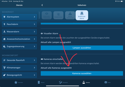

@Bernie Sind die Kameras dort eingebunden? Dann bitte mal die Szenarien und Automationen checken, ob dort die Kamera irgendwo verwendet wird.
@Géomo Ja, die Kameras sind integriert, aber ich habe keine Automatisierung, sie werden in das Alarmsystem integriert, wenn der Alarm aktiviert wird
@Bernie über diese Einstellung?
Dann werden sie nur im Alarmfall aktiviert.
Bernie
@Géomo Vielen Dank, ich glaube, ich habe es dank Ihrer Hilfe gefunden. Ich wünsche Ihnen ein frohes neues Jahr
