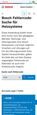

Karsten1
Bartels
Danke für den Tipp, ein Techniker war gestern da, das Problem besteht aber weiterhin, leider…

Hallo @Bartels ,
dieser Fehler deutet auf einen zu geringen Umlauf im Heizkreis hin. Sind eventuell Raumthermostate installiert, die bei den jetzigen Temperaturen alle Stellmotoren auf dem Heizkreisverteiler zu fahren?
Abhilfe kann mindestens ein immer geöffneter Heizkreis bringen. Bitte auch die Steilheit der Heizkurve anpassen, damit keine zu hohen Temperaturen auftreten. Ist der WW-Betrieb in der Regelung er WP auch auf "aus" gestellt?
