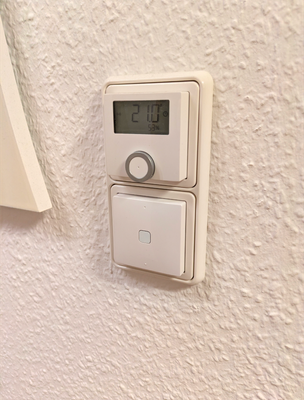

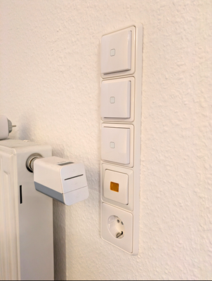

Ich habe aus einer zweier Konstellation eine 5er gemacht.und an anderer Stelle eine gänzlich aufgeklebte 2er Kombination aus Universalschalter und Raumthermostat.

Drei unbeschriftete Universalschalter übereinander ist aber auch für Fortgeschrittene, zumal, falls die jeweils vierfach belegt sind. 😅
Ich mache schon bei meinem einzelnen manchmal Bedienfehler...
Diese Worte kenne ich irgendwoher 🤣 Von meiner Frau.
Aber stimmt schon, bei wenig genutzten Belegungen vertue ich mich auch manchmal.
