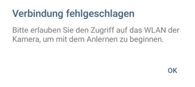

Nachdem ich schon mehrfach Türalarm mit Erschütterung, Twinguards und einen Universalschalter in unser System eingebunden habe, war heute die Eyes 2 Außen dran. Zirka 30 Versuche (und schon ein Ticket), kein Erfolg. Obwohl Netzwerk (Wlan) und Netzwerk Passwort korrekt sind (2.4 GHz), komme ich über den Punkt 2 Kamera zu Ihrem Account hinzufügen nicht drüber. Ich bekomme sogar eine Fehlermeldung, dass es sich nicht um "mein Heimnetzwerk" handeln würde. Alle Router Einstellungen überprüft, alles was einen Fehler verursachen könnte, deaktiviert. Sogar mit einem zweiten Mobiltelefon ausprobiert, nix. Wlan Signal ist stark und stabil. Mir fehlt nichts mehr ein. Hatte außer mir vielleicht schon jemand das Problem und konnte es lösen 😍? Vielen lieben Dank und Gruß aus Wien, Manfred.

Hallo @Manfred1609,
wie blinkt die Kamera wenn sie hängen bleibt?
Was für ein Router ist im Netzwerk? Ist noch ein Repeater im Spiel?
Wenn die Meldung "... nicht mein Heimnetzwerk" auftritt, dann erscheint nach einer kurzen Zeit ein "Wiederholen"-Button. Den bitte drücken ...
Ggf. in der App nochmal den Verschlüsselungsmodus (nur WPA2) probieren.
